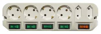

Но на мой взгляд особой срочности в замене батарейки нет (хотя она не дорогая и заменить можно самостоятельно, без проблем), у меня стоит вот такой сетевой удлинитель с индивидуальными клавишами на каждую розетку, а не одной общей клавишей,
отключаю всё, кроме питания системника.

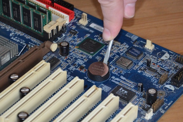

Прилагаю фото, на котором четко видно место, где расположена эта батарейка

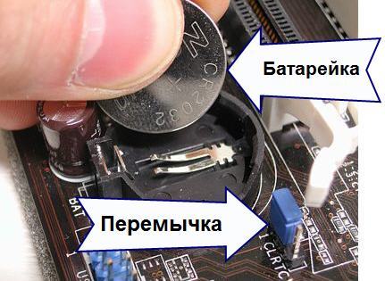

Если на вашем компьютере постоянно сбивается время, вы его выставляете, а при перезагрузке компьютера оно опять сбивается, то не ждите более серьезных проблем, поменяйте батарейку, которая питает БИОС компьютера. Она расположена на материнской плате, обычно обозначается CR2032, вытащить ее просто, подцепив острой отверткой или иголкой.
