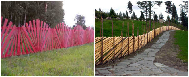

Но речь идет об оригинальной укладке досок, и достаточная оригинальность достигается 1. так называемым плетением (варианты внизу на фото), 2. нетрадиционным расположением (наискосок, например, чередование сегментов забора с изменением расположения досок — зеркально; скрестно; секция вертикально — секция горизонтально и пр.), даже по образу и подобию «шишки» - куски досок закрепляются друг под другом, как наросты в шишке. Вариантов множество:
плетеный забор из досок
Вот совсем уж оригинальные варианты укладки досок:
оригинальные варианты установки досок забора

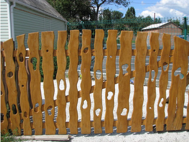

Есть еще варианты "выделки" уже готового забора - узоры, рисунки, отверстия в досках:
отверстия в заборе из досок
Но этот путь уже очень трудозатратный.

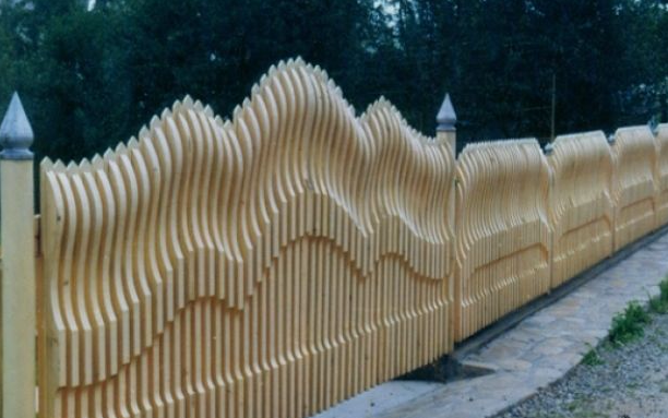

Сейчас к моей большой радости люди начали заниматься дизайном, чтобы даже заборы и те выглядели оригинально, а не так как у всех. Предлагаю один из таких оригинальных видов, но хочу сразу предупредить, что такой забор будет довольно таки дорог, так как материала на него уйдёт очень много, хотя таким способом можно оформить лицевую часть забора, как, кстати и ворота. Когда я увидел этот тип забора, то просто обалдел, хотя удивить меня чем либо трудновато. Вот как он выглядит
Вот такой оригинальный 3-Д забор. Кстати - это кажется, что сделать его трудно. На самом деле можно работать с одним шаблоном, сдвигая его в нужном направлении и меняя размер доски. Но зато электролобзиком придётся поработать изрядно, но, думаю, что такая красота этого стоит.
