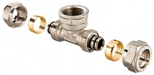

Металлопластиковые трубы соединяются фитингами.
Фитинги бывают резьбовыми
и пресс-фитинги.
