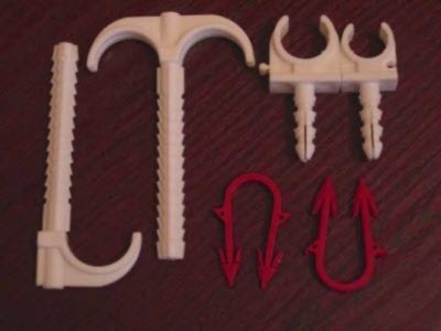

Если на полу есть утеплитель, скажем, пенополистирол, то крепим трубу к нему:
Если основа пола из дерева, то можно обойтись весьма недорогими скобами:
В случае, если после устройства теплого пола подразумевается покрытие кафельной или другой плиткой, то арматура необходима однозначно, так что трубопровод следует крепить через арматуру, утеплитель и изоляцию непосредственно к первому бетонному основанию. Для этого следует обзавестись полным набором возможных крепежей:
