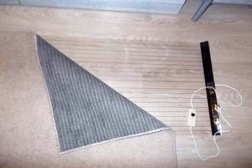

Если площадь полов значительная, а ковёр не большой, то в общем-то можно стелить ковёр.
Или вот такой ковёр
не большого размера, с крупными ячейками , тоже можно,
