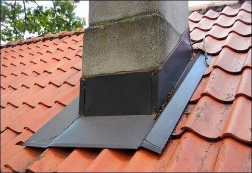

Если она много ниже конька и на разных типах кровли какие есть способы? На фото кровля подготовлена под керамическую черепицу.

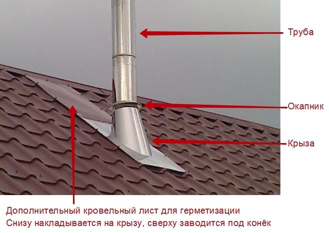

Для защиты трубы от талых и дождевых вод текущих сверху по крыше, знаю два варианта. В любом случае надо изготавливать фартук из листового металла. Если труба недалеко от конька, лучше пускать прямо от конька. Если же далеко, то ориентир на верхний (по крыше) край трубы. Фартук должен быть под крышей до верхнего края и на крыше после верхнего края трубы. Изготовление фартука должен заниматься жестянщик, но при наличии навыков клёпки, сварки можно и самому. Не так и сложно.
