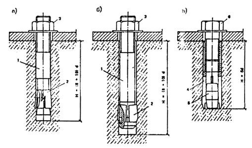

Из этого пособия можно узнать что в Вашем случае наиболее приемлемый вариант это болты распорного типа,
они крепятся с помощью разжимной цанги к болтам идут распорные дюбеля (под буквой "Б" на рисунке).
Данный вид крепежа предназначен для оборудования испытывающего вибрационные нагрузки.

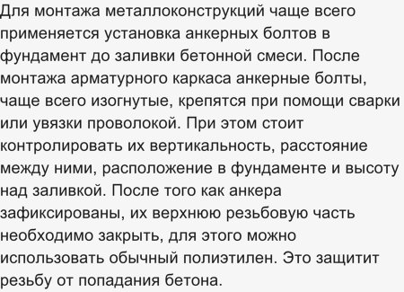

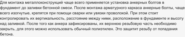

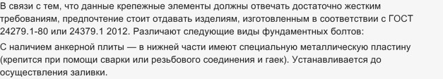

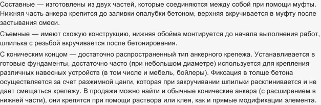

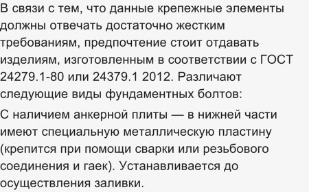

По спецификации болты могут быть разные :
ВСЕ Эти болты могут применятся в качестве крепления данного агрегата ДГ _ 98. Для того что бы говорить еконкретно нужно видеть чертеж или спецификацию.

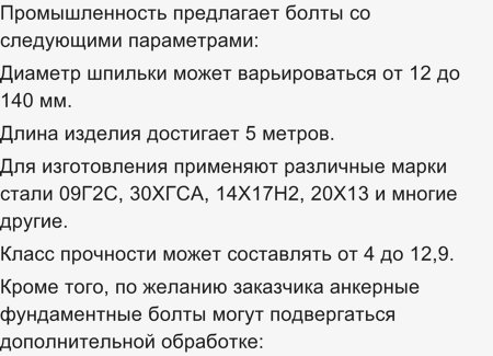

ДАнные болты изготавливаются с России по таким данным параметрам:
ТАК что прежде чем устанавливать данные болты необходимо ознакомиться с чертежом затем их следует закупить. ну и далее правильно установить по разметке.
