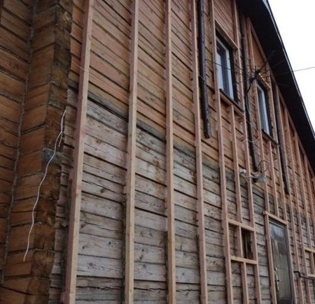

Так как имитация бруса крепится только горизонтально (в отличии от вагонки), то бруски обрешётки крепим вертикально (шаг см. выше).

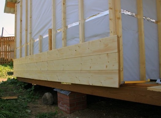

Первая доска идёт пазом вниз, первая доска это "маяк" работаем уровнем.

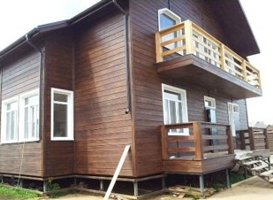

Такую имитацию можно сделать профилированными под брус досками. Обшивается дом такими досками всегда только горизонтально, это и дает эффект полноценного бруса. Вот, как на фото.
Желательно, перед закреплением фальшбруса сделать утепление. Если в этом нужды нет, то крепите сразу обрешетку. Крепится она вертикально.
Доски начинайте крепить снизу вверх, чтобы шип был вверху, а пазы не попадала влага.
Закрепляется фальшбрус с каждой стороны в трех местах. Верх, низ и в сам шип.
Если не хотите просверливать доски, используйте для крепления кляймеры.
