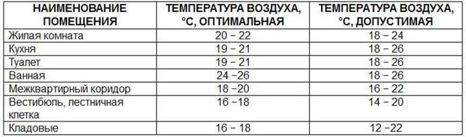

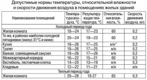

Сводная таблица по температурам вот тут
норма температур
По санитарным нормам температура воздуха в угловой квартире и в здании первого года эксплуатации +20 градусов, жилая комната, кухня: +18 градусов, лестничная клетка, вестибюль - +16. Также по нормам, отопление должно быть круглосуточным и бесперебойным весь отопительный сезон. Батареи обязаны подогревать температуру воздуха до санитарных норм. Если батареи греют слабо, то можно обратиться в ЖЭК, который вас обслуживает.
