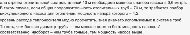

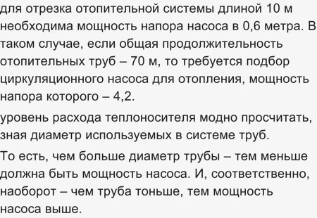

Далее Вам потребуется знать, что
После чего можно с этими данными идти в магазин и выбирать насос по мощности для этого Вам вполне подойдут такие насосы как:
Совет: на практике разумным будет выбор циркуляционного насоса для отопления с запасом по напору не меньше 10%. Всех потерь все равно не учесть.
