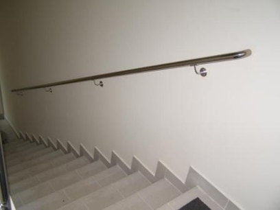

Трубы отопления вдоль лестницы это не безопасно, вдоль лестницы идут перила,
если вместо перил будет раскалённая труба отопления, не сегодня так завтра за неё кто нибудь возьмётся.
От трубы отопления можно просто обжечься по случайности (если они ниже уровня перил), а это лестница со всеми вытекающими.

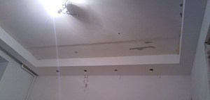

Если имелось в виду что трубы отопления, где-то под потолком вдоль лестницы, то вариант с коробом из гипсокартона,
не плохой.
Короб под потолком можно отделать точно так же как и потолок.
