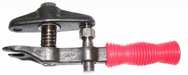

Как снимаются шаровые опоры, какой нужно съёмник и как его нужно вставлять?
домовой [64.6K] 9 лет назад
Съёмников для снятия шаровых опор великое множество. Но работа у всех заключается в следующем: удержать рычаг и выпрессовать конусный палец. Вилка, которая присутствует на всех съёмниках - удерживает рычаг,а выемка(на фото) удерживает конусный палец. Вращая болт, на съёмнике, выпрессовываем палец. Гайку на резьбе конусного пальца,нужно заранее отвернуть.
