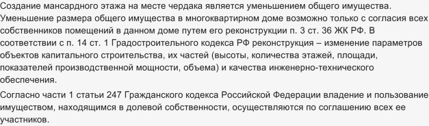

То что квартира на последнем этаже это не плюс и не минус, Вам могут отдать предпочтение если к примеру, претендуете на часть чердака на д Вами, Вы и гражданин с первого этажа.
А в целом чердак это общее имущество жильцов дома.
У Вас есть доля, Вы можете выкупить остальные доли, но этой дорогой редко ходят, ибо и дорого и не факт что разрешат на чердаке оборудовать жилое помещение.
Собирайте собрание жильцов.
Если все не против можно действовать дальше.
Нужны технические условия, нужен проект, нужно разрешение на перепланировку.

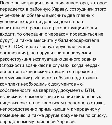

Конечно это можно сделать но скажу Вам что дело это очень хлопотное и требует больших расходов. Прежде всего Вам нужно подать заявление в качестве инвестора на данные работы. Заявление подается в городскую управу. Далее процесс усложняется:
Далее нужно убедить комиссию что Вам такая реконструкция необходима сейчас разрешено устраивать мансардные этажи если они соответствуют всем нормам и требованиям. ДА нужно сказать о соседях если даже один из них не согласен то Вам документы не подпишут от соседей зависит многое в этом деле.
