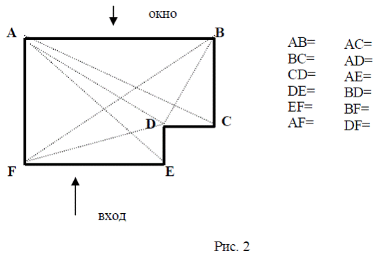

При замерах необходимых для заказа натяжных потолков никакие допуски не учитываются, все измеряется по факту. Сперва обмеряете комнату все стены максимально приближенно к потолку (нужно учитывать саму кривизну стен). Потом делаются замеры противоположных углов комнаты, их может быть не 4, а 8 и более. Вот Вам пример сложной формы комнат:
Для более высокой точности я бы Вам посоветовал делать замеры возле потолка на одном уровне, так как две противоположные точки, которые Вы измеряете могут находиться на разных уровнях, а это погрешность в несколько см.
