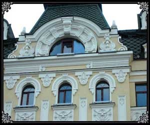

Как говорится раз солидные фирмы применяют, значит можно декоративные элементы из полистирола применять для декоративной отделки фасадов.
Вот примерно так это выглядит.

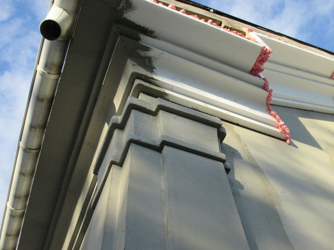

Но хочу вас огорчить, дело в том , что я довольно долго занимался полистиролом, и у нас на кухне полистирольные плиты на потолке простояли лет восемь. И их пришлось заменить, так как они изменили цвет. Дело в том Что под воздействием света полистирол разлагается и окисляется, а уж тем более под воздействием ультрафиолета. Так что такая красота не будет стоять так долго как стоят декоративные элементы из гипса , а уж тем более из гранита или мрамора.

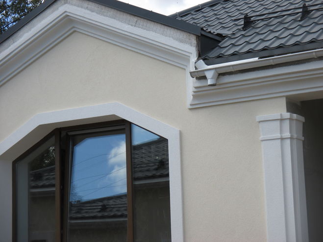

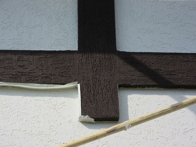

Можно, но нельзя покупать готовые декоративные элементы с покрытием. Покупаете голы, вырезанный из пенополистирола декоративный элемент, приклеиваете его на фасад, на месте обрабатываете его базовым армирующим слоем из клея и стеклотканевых сеток, потом кварцевая грунтовка и декоративная штукатурка.
Фасад газобетонного дома был утеплён пенополистиролом, декоративные элементы выполнены из пенополистирола. Материалы и технология Ceresit.

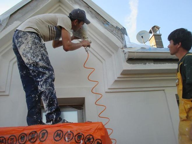

Нанесение декоративной штукатурки Ceresit CT 60 1,5 мм напылением на венчающий пенополистирольный карниз

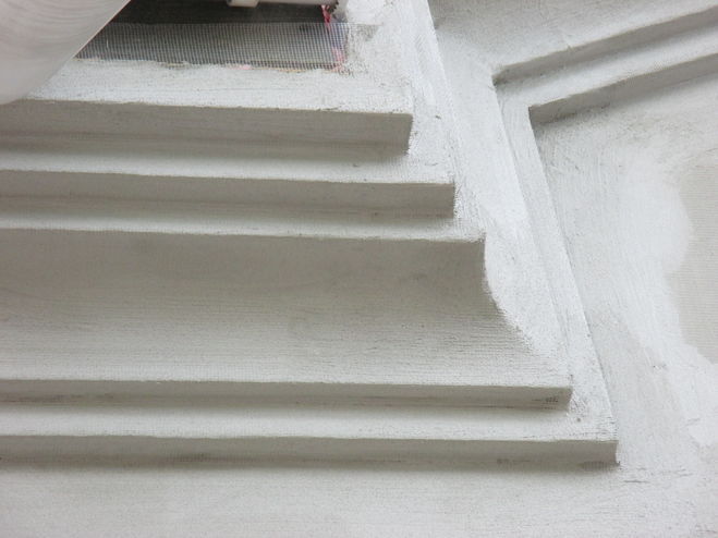

Обработка пенополистирольного декоративного элемента клеем со стеклотканевыми сетками, система Ceresit

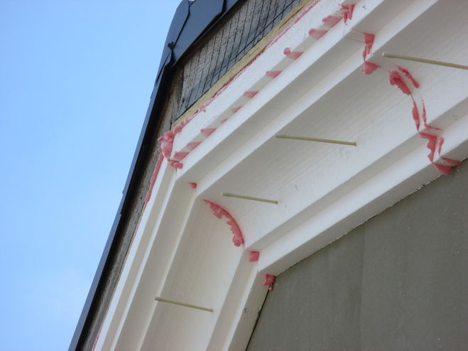

Декоративный элемент из пенополистирола в работе, приклейка заготовки из пенополистирола
