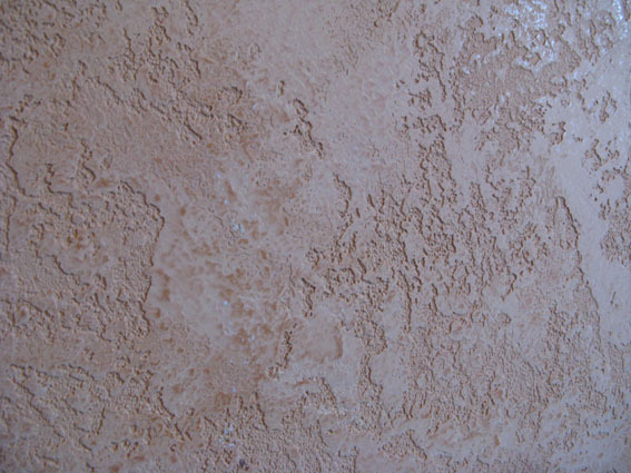

К примеру- "Короед"

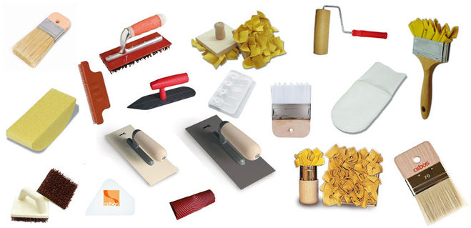

Различные виды фактурных штукатурок:
Для этого может понадобиться различный инструмент:
