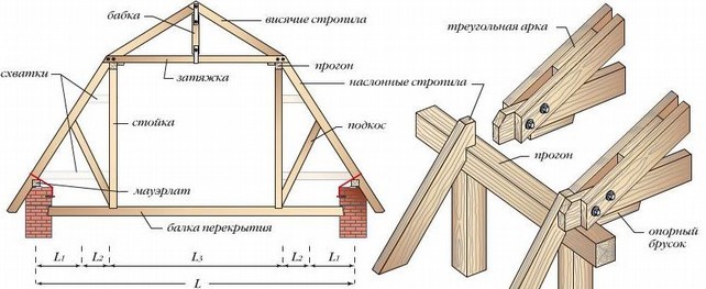

Стропильная система такой мансарды состоит из стропильных ног которые крепятся к мауэрлату (как вариант, или к верхним венцам, если это сруб) , конькового бруса, наклонных подкосов, вертикальных стоек и дальше уже обрешётка.
Вот схема мансардного этажа с ломанной крышей.
