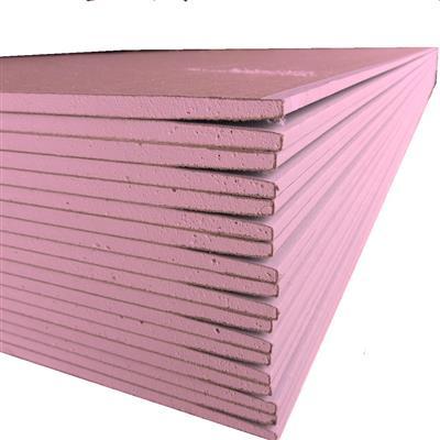

Трубу можно спрятать в коробе, есть в продаже огнестойкий (выдерживает температуру до 600-т градусов) гипсокартон.

Лично я бы посоветовал использовать под дымоход именно керамическую трубу, т.к. она будет работать как дополнительный (или единственный) источник тепла. Ведь металл нагревается и остывает довольно быстро. Керамика нагревается тоже достаточно быстро, а вот остывает гораздо дольше металла. Это и есть главный плюс. Укрыть трубу я бы рекомендовал огнестойким гипсокартоном. И если источник тепла довольно близко, то между гипсокартоном и трубой я бы сделал еще и асбестовую прокладку в плане пожарной безопасности. Далее следуйте задуманному дизайну, но постарайтесь дать возможность замаскированной трубе давать тепло в комнату. Продумайте дыхательные отверстия.
огнестойкий гипсокартон
