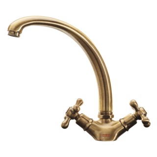

Надо выбирать латунный (латунь или хорошая нержавеющая сталь, если подробнее, смеситель от надежного производителя).

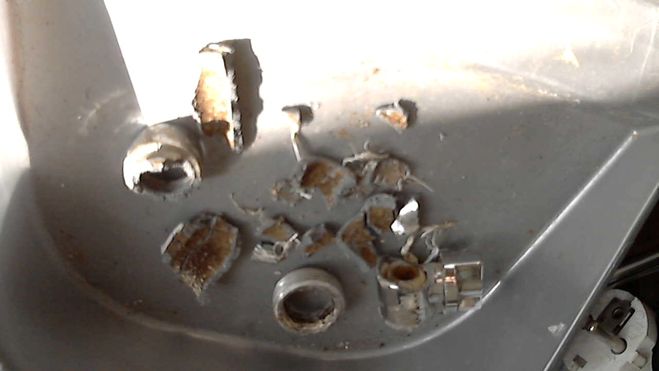

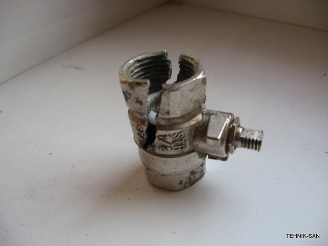

Силуминовые детали отлично выглядят при покупке и дешевы, и сейчас труднее их отличить - в них китайцы добавляют тяжелые элементы для веса:
силуминовые детали
Тем не менее в лучшем случае Вы получите:
силуминовые детали после эксплуатации
или так:
силуминовый смеситель разрушен

Если жёстко выбирать только из этих двух вариантов (лучший вариант и не латунь и не силумин), то я бы посоветовал латунь.
