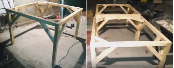

Вот примерная схема и размеры как это можно сделать.
А вот так может выглядеть простейший стол для тениса на даче.

Для настольного тенниса, другое название - "пинг-понг", стол можно сделать своими руками. Такой самодельный стол обойдется в 2-3 раза дешевле, чем качественный стол заводского изготовления.
Он бывает стационарным и разборным. Для стационарного стола для настольного тенниса необходимо отвести отдельное помещение, желательно размером не менее 5 х 8 метров.
Стандартный размер крышки стола для настольного тенниса 2740 х 1525 мм, высота стола - 762 мм.
Крышку стола можно изготовить из ламинированного ДСП с облицованной кромкой, толщина листа 18 мм или из шлифованной фанеры толщиной 12 мм. Понадобятся 2 листа размером 1370 х 1525 мм.
Каркас под крышку стола сделать из соснового бруса 60 х 60 мм. Необходимо изготовить два одинаковых каркаса. Для лучшей устойчивости в углу каждого каркаса закрепить саморезами по 3 перемычки.
Крышку из фанеры покрасить и нанести разметку. Перед покраской поверхность обеспылить, обработать шпатлевкой, подождать пока высохнет, зашлифовать. Покрасить краской в два слоя. Каждый слой должен полностью высохнуть и затем нанести разметку. Установить сетку.
