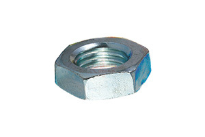

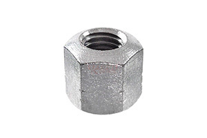

Есть ещё так называемые "классы точности", гайка М 20 может быть низкой,
может быть высокой
(размер тот же) всё это сказывается на вес.
Так низкая гайка (шестигранная) М20 весит меньше, а именно 0,043330 (в килограммах).
