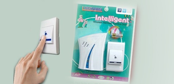

Никого вызывать не надо. Существуют звонки специально для чайников. Идёте в хороший строительный супермаркет или электротовары и покупаете беспроводной звонок. Что-то вот такого типа:
В кнопку вставляется малюсенькая батарейка, сама кнопка клеится на стену/ворота/дверь с помощью двухстороннего скотча (опять же идёт в комплекте)
Сам звонок может быть как сетевым, так и батарейным, соответственно в первом случае вы его просто втыкаете в розетку, у него на обороте есть вилка, а втором случае вставляете в звонок 3-4 пальчиковых батарейки форм-фактора АА. Далее, вешаете свой звонок где вам понравится (есть и настольные варианты на подставке) и выбираете мелодию.
Всё. На этом монтаж закончен, звонком можно пользоваться.
Стоит ещё добавить лишь то, что пред покупкой следует уточнить, на каком расстоянии может находиться кнопка от звонка, ибо они различаются. У меня на даче такой звонок работает где-то метров на 20... Есть и более мощные, т.е. наверняка вы подберёте именно тот вариант звонка, который вас устроит.
Батарейка в кнопке устойчиво работает без замены уже 3й год, комплекта пальчиковых батареек в самом звонке хватает где-то на год.

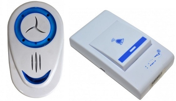

Я бы посоветовал радио-звонок.
У такого звонка есть кнопка, причём их может быть несколько и так называемая "база" (приёмный блок).
База может работать от сети 220-ь Вольт и находиться в доме, а на улице только кнопка звонка.
При выборе радио-звонка, обращайте внимание на радиус его действия (то есть надо измерить расстояние от дома до калитки), радиус разный и 60-т и 400-а метров в зависимости от модели звонка.
Так же обращайте внимание на корпус кнопки, звонок уличный и корпус должен быть влагозащищённым.
