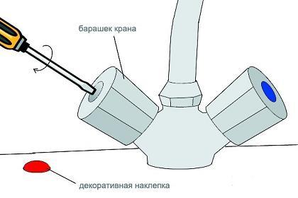

Затем сниманием "барашки" (вентиля), они крепятся одним винтом каждый, но предварительно надо поддеть ножом, или плоской отвёрткой декоративные заглушки и снять их,

  • снимаем пластиковые кружочки наверху кранов (красного и синего цвета). Делают это отверткой, просто аккуратно поддев их;
  • выкручиваем показавшиеся под кружочками шурупы;
