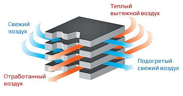

Принцип работы рекуператора простым языком таков: есть квадратная труба, сквозь которую выходит воздух из помещения в одном направлении, а перпендикулярно движется свежий воздух с улицы. Внутри стоят специальные пластины, которые не позволяют потокам смешиваться, но благодаря им, тепло от выходящего на улицу воздуха передается входящему потоку свежего воздуха - происходит теплообмен.
В результате попадающий внутрь помещения воздух гораздо теплее, а как выгода - теплопотери существенно снижаются.
схема работы рекуператора
Экономия налицо. При наружнем морозе в -15˚C и температуре выходящего через вентиляцию воздуха около +20˚C, при использовании рекуператора, входящий свежий воздух будет иметь температуру около +4 - +8˚C. Собственно это и есть основное предназначение всех рекуператоров.

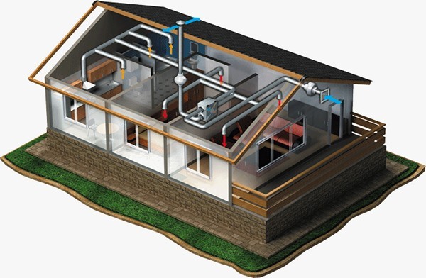

Это устройство (или конструкция), главная задача которого снизить потери тепла в зимний период, а так же не допускать проникновение тёплого воздуха в помещение, в летний период (в жару).
Устанавливается в вентиляционную систему.
То есть "цель" (главная) этого устройства создание комфортного микроклимата в помещениях, а так же экономия в зимний период, на отоплении.

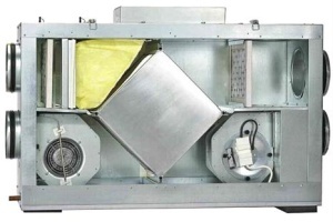

Рекуператор технически довольно сложное устройство, состоящее из нескольких камер, теплообменника, фильтров, вентиляторов, насосов и.т.п.
Типов рекуператоров довольно много (роторные, пластинчатые, водные и.т.д),
конструктивно могут отличаться, но принцип действия один.
Если в целом, то работает он сразу в нескольких направлениях.
Тёплый воздух (отработанный, из системы вентиляции) проходит через теплообменник и удаляется из помещений, холодный воздух с улицы нагревается, фильтруется и далее попадает в помещения.

Рекуператор в Вашем случае это устройство устанавливаемое в системе вентиляции , в котором удаляемый из помещения теплый воздух отдает часть тепла радиатору о поверхность которого нагревается свежий воздух приточной вентиляции и попадает в помещение уже более высокой температуры. Это позволяет экономить некоторое количество энергии используемой для отопления.
