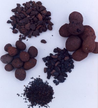

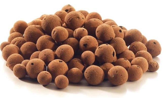

керамзит
шунгизит

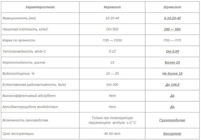

Далее предлагаю посмотреть и сравнить характеристики данных пористых материалов:
