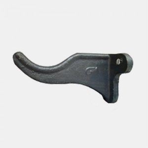

Для крепления чугунного радиатора нужно приобрести специальный крепёжный кронштейн, крепления для чугунных радиаторов.
Прочными являются чугунные кронштейны, литые.
Если в радиаторе больше 2 секций, тогда нужно использовать не менее 3 кронштейнов.

Вместо крючков с дюбелями (это настенное крепление) можно приобрести вот такой кронштейн.
Количество кронштейнов от количества секций радиатора.

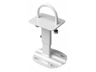

К полу крепится вот таким напольным крепежом
("ножками" в народе), достаточно два.

Вешаем батарею и делаем разметку под напольный крепёж, тут всё тоже самое, разметка, отверстие, дюбеля.
Можно приобрести вот такие ножки под чугунную батарею,
они крепятся без сверления пола.
Всё, осталось финишно повесить батарею и затянуть хомут напольных кронштейнов.
