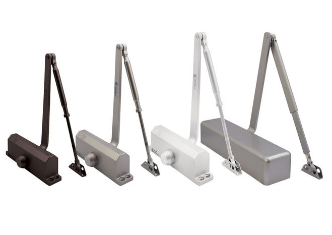

Какая модель дверного доводчика одинаково хорошо работает зимой в морозы и летом в жару?

Какой доводчик одинаково хорошо работает в мороз и жару - вопрос с "хитринкой". Корпус доводчика никак не реагирует на температуру, реагирует только смазка. Естественно она по-разному будет работать при низких и высоких температурах. Причем не важно какой марки и какой цены. Как ни крути, а вязкость будет меняться от температуры.
Поэтому придется либо нужно менять смазку по сезону, что довольно затратно, либо регулировать с резким похолоданием и потеплением сам доводчик, чтоб летом дверь не хлопала, а зимой все таки закрывалась.
Как житель первого этажа скажу - без регулировки никак. Как только жара, так начинают хлопать, аж стекла дрожат.
Все, они одинаково устроены и отработаны, чем дороже- не говорит о том что лучше, а вот чем проще, да есть правило - тем лучше. Обычная пружина лучше любого из этих, но эти лучше любой из пружин, потому что без хлопанья закрывают двери. Лучше всего в этом разбираются пожарники, поэтому проектировщики обычно сначала с ними согласовывают - производителя.
