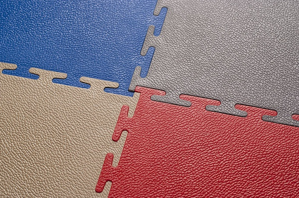

Одним из самых практичных материалов в спортзале станут плитки ПВХ . Такие плитки долговечны, прочны и довольно износоустойчивы. Плитка клеится на специально подготовленное основание,. либо укладывается со специальными замочными соединениями. Большим плюсом является возможность быстрой, простой и не затратной смены испортившейся плитки. А всевозможные цветовые решения позволят подобрать подходящую гамму и придумать уникальное дизайнерское решение.
