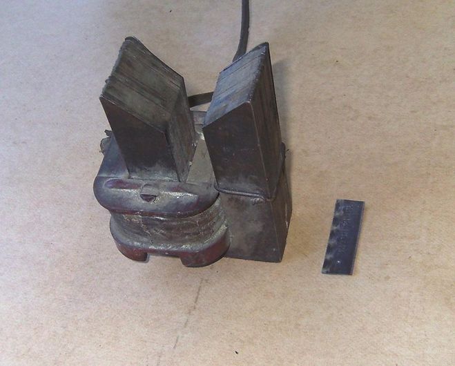

Межвитковое тестером не определить. Для этого существуют специальные приборы. Но его можно сделать самому из трансформатора габаритной мощностью 150-200 ватт с "Ш" или"П" образным сердечником. Не знаю есть ли у вас навыки по намотке трансформаторов. Такой прибор есть в любой мастерской электро инструмента, можно туда дойти, за эту проверку денег не возьмут. Операция занимает 30 секунд. Смысл в том что на приборе якорь помещают в магнитное поле и пластинкой от трансформаторного железа проверяют поле создаваемое катушкой. Там где есть к/з витки поле будет слабым.
Другой вариант проверка осциллографом и генератором, подозреваю что таких приборов у вас нет.
Вот так выглядит самодельный прибор, а вдруг где у друзей видели и не спросили что это.

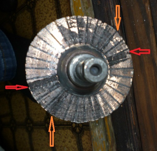

Первый признак неисправности якоря- это падение мощности. При разборке обратите внимание на коллектор, если одна или две часто противоположные пластины коллектора чернее остальных, можно со спокойной душой якорь выкидывать. Определите вы межвитковое замыкание, и дальше что. В домашних условиях это нереально. На перемотку- новый дешевле выйдет. Так что, только как образец при покупке другого.
