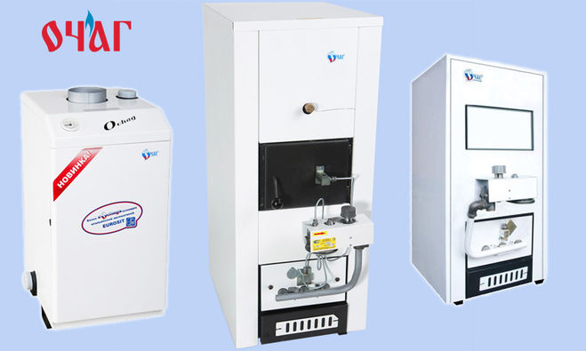

Напольный газовый котёл Очаг, один из самых оптимальных вариантов выбора. Так как.
Ценовая политика производителя позволяет котлам быть самыми доступными.
Широкий спектр площадей отапливаемых помещений, до 250 квадратных метров.
Очаг 7- семьдесят кв. метров. Очаг 10- сто кв. метров. И так далее.
Надёжная автоматика САБК поддерживает работу котла в заданном температурном
режиме, и отключит доступ газа при: отсутствии тяги или потухании котла.
В некоторых котлах присутствует водонагреватель, что решает бытовую
проблему водоснабжения горячей водой.
Для удобства потребителя, в последних выпусках котлов установлен пьезокнопка
для розжига.
