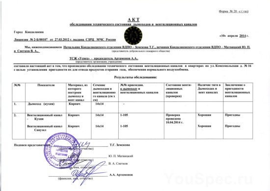

В нас в Украине, если меняется котел точно на такой же, тогда оплачивается лишь работа по демонтажу старого, монтажу нового, по пуску газу на котел и по приобретению акта обследования вентиляционного канала и дымохода при наличии последнего.
Если же мощность котла меняется, марка и его тип - то требуют брать технические условия, заказывать проект, а потом уже все остальное, о котором я написал выше.

От Вас требуется проверить работоспособность дымохода, вентиляции получить на руки акт проверки
и отдать его в ГорГаз.
