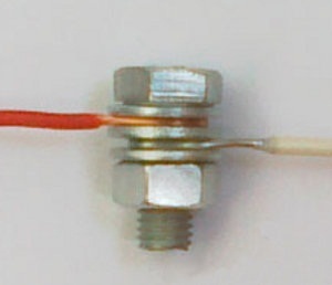

А правильно, соединить, это использовать специальные клеммы, они разные, если клемм нет, то в принципе можно и болтовым соединением, но надо полностью отсечь контакт алюминиевого провода с медным, делается это так:
Скручивам конец и того и этого провода в кольцо (естественно в начале зачищаем).
Сеть обесточена.
На болт устанавливаем шайбу и продеваем его в кольцо провода (любого).
Сверху ещё одна шайба и второй провод.
Сверху второго провода третья шайбы и весь узел затягиваем гайкой.
На финише получим надёжное соединение, гайку затягиваем без фанатизма, но надёжно.
Вот фотография такого соединения,
для наглядности.

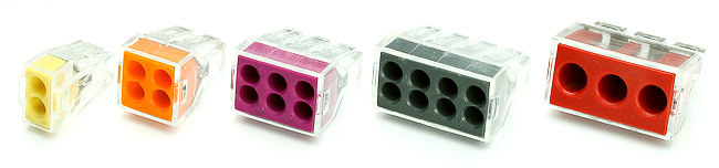

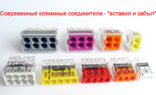

Если существует такая необходимость, то для того, чтобы соединить алюминиевый и медный провод можно использовать несколько способов, самый первый, это купить в магазине клеммные колодки, которые представляют собой специальную изолирующую пластину с контактами. Второй способ, это соединить два провода благодаря пружинным клеммам.
клеммы
При монтаже электропроводки современными методами, даже проводов из одного металла, скрутка проводов почти не используется. Применяются специальные изолированные колодки - соединители под различное сечение проводов.
Но еще эксплуатируется старая электропроводка, выполненная алюминиевыми проводами и иногда возникает необходимость что - то добавить в старой. И многие "самоделкины" ничуть не сомневаясь делают скрутки алюминия с медью. А этого делать категорически нельзя. Пользователь ЛЕВШ достаточно точно описал, что происходит при скручивании проводов из разных металлов. Но главную опасность упустил - это может привести к ПОЖАРУ! Поэтому используйте исключительно клеммные соединители.
