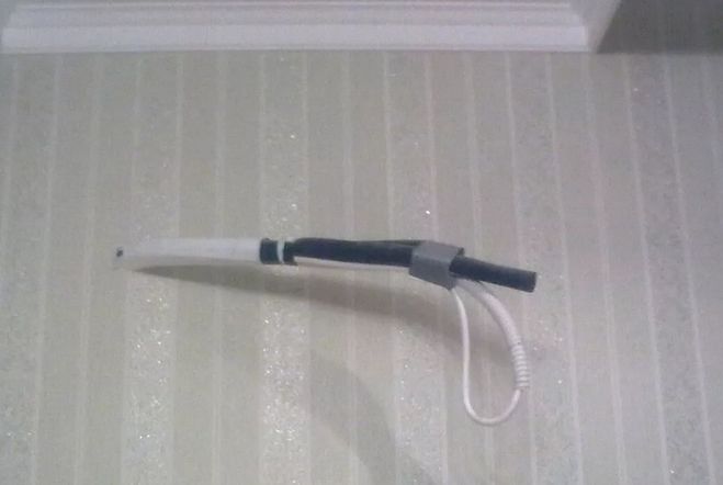

Новый кондиционер устанавливать не хочу. После демонтажа неисправной сплит системы из стены остались торчать кабели и провода. В квартире сделан ремонт. Думаю их срезать, заделать дыру в стене и поклеить обои. Можно ли это сделать, например, болгаркой? Нет ли внутри трассы фреона?

А вот этот момент поточнее, они у вас обрезаны и немного торчат или цельные с штуцерами трубки и кабеля с разъёмами. И ещё важный момент - электрические кабеля точно отключены от источника электропитания?
Скорее всего у вас остались вот такие сопли:
Болгаркой можно, но вы можете испортить обои, нужно хорошо заклеить обои вокруг места резки.
Врезайте круг болгарки под углом в 45 градусов, чтобы меньше стену испортить и побольше отхватить кусок трубы и провода.
Замазать отверстие по быстрому можно алебастром или гипсовой штукатуркой.
Если получиться, вырежьте ромб старых обоев по шаблону и вклейте кусок новых.
