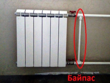

При наличии байпаса,
перекрываем краны на входе и выходе из батареи.
