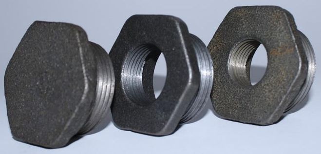

Примерные образцы пробок, а так же примерный вид ключа, при помощи которого осуществляется демонтаж и монтаж элементов подобного размера, показаны ниже.
