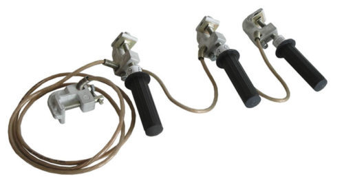

Как и любой инструмент у переносного заземления есть свои сроки службы и естественно задачи.
Основной задачей переносного заземления это надёжный отвод наводящего либо ошибочно поданного напряжения на участок ремонтных, либо обслуживаемых работ.
Все детали такого инструмента всегда должны быть в отличном состоянии.

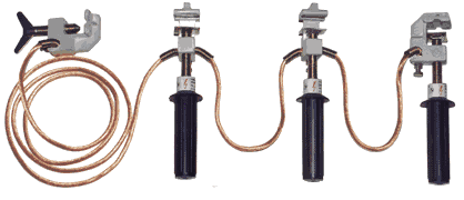

Провода (голые жилы) не иметь надломов и прогораний, надёжно прикреплены к зажимам, помещены в прозрачную силиконовую оболочку (именно она является индикатором срабатывания заземления, так как при этом произойдёт нагрев возможно даже до +850° до того как сработает основная защита и оболочка будет обязательно повреждена!
Зажимы должны иметь качество струбцины и надёжно фиксировать в своём пазе при помощи болта (барашка) часть заземляющего объекта.
Все детали заземления должны быть надёжно соединены опрессовкой либо хорошо затянутыми болтами, с последующим лужением.
Наличие комплектности и сохранности работоспособности проверяется периодическим осмотром не реже раз в три месяца, с выявлением недостатков, выбраковки и отправки на ремонт, комплектацию или списание.
Так же можно посмотреть более подробней инструкции и требования к средствам защиты вот на этом ресурсе.
Переносные заземления проходят различные испытания в зависимости от сроков его использования (с производства, после хранения на складе, постоянно или частично используемых) а также согласно графиков. Существуют три вида испытаний, в процессе которых происходит выбраковка:
1) Приёмосдаточные (первичная проверка)
2) Периодические (каждые 5 лет)
3) Типовые (во время конструктивных изменений)
Проверка проходит три этапа:
1 - Визуальный осмотр на целостность
2 - Испытания климатические
3 - Испытания на механическую прочность штанг
4 - Контроль сечения жил
5 - Контроль динамической и термической стойкости
6 - Контроль уровня переходного сопротивления
7 - Контроль изолирующих элементов, электрическим методом
Выбраковка происходит при не соответствии следующих пунктов:
  • струбцина-проводник - нарушение соединения
  • разрушение заземляющих проводников или следы расплавления металла
  • обрыв жил проводников более 5%
