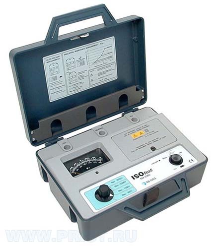

Мегаоометром не замерить сопротивление заземления. Сопротивление заземления слишком маленькое для такого прибора, оно должно не превышать 4 ом. Измеряется оно прибором под названием омметр например прибор м-416 или ис-20. Мегаомметром измеряют целостность сопротивления изоляции электрооборудования. Пределы измерения мегаомметра МА-2060 500 Ком - 500 Гом.
