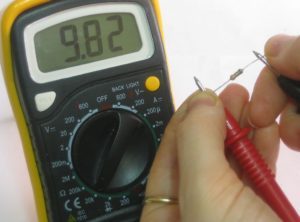

Для проверки работоспособности терморезистора нам понадобится ампервольтомметр или мультиметр. Подсоединяемся щупами прибора к проверяемому терморезистору, измеряем сопротивление.
В нормальном состоянии терморезистор имеет номинальное сопротивление, однако при нагревании его сопротивление будет либо уменьшаться, либо увеличиваться. На картинке представлена проверка термистора, при увеличении температуры его сопротивление уменьшается от 5,1 Ома до 2,7 Ома.
Проверка терморезистора.

Что касается проверки, то это можно сделать мультиметром, лучше до монтажа терморезистора, если он уже установлен, то надо выпаять из схемы.
Выставляем мультиметр в режим омметра, прижимаем щуп к "ножкам"
терморезистора и проверяем сопротивление.
Elden [108K]
Я не особый спец в электрике, но так проверять, как на фото нельзя, так как передаётся сопротивление тела человека при касании пальцами...  —  8 лет назад
Ким Чен Ын [761K]
На фото один из этапов проверки (подготовка), пальцы уберёт, вряд ли человек не знает что так проверять бессмысленно.  —  8 лет назад
