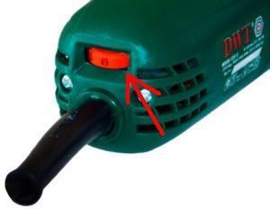

Далее нужна УШМ (болгарка) и желательно с регулятором оборотов.

Вставляем круг в болгарку, обороты чуть выше средних, но не максимальные.
