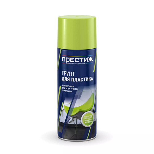

Я красил вот такой эмалью "Престиж",
это акриловая эмаль к ней нужна грунтовка и тоже акриловая.
Лучше покупать аэрозольную грунтовку.

  • грунтуйте плинтуса специальной грунтовкой по пластику, без грунта, краска держаться не будет.
  • грунт лучше купить в баллончике, так как аэрозоль хорошо проникнет во все полости плинтуса и грунтовка надёжно будет держаться за пластик, создав качественную основу под краску.
