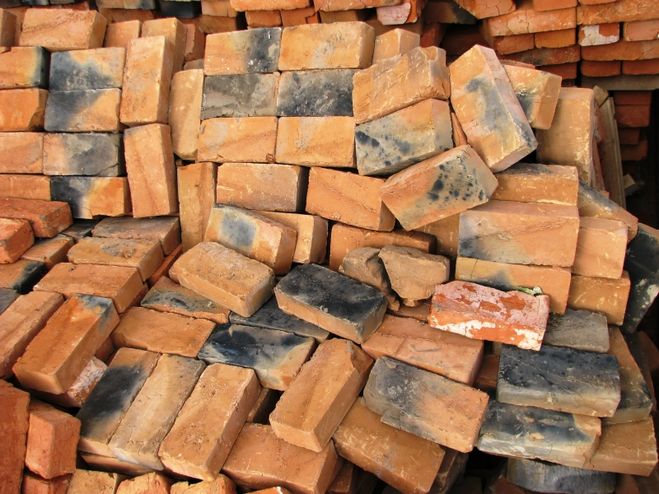

Материалы для строительства очень разнообразны. Поэтому советы будут расплывчаты. Первое на что обращать внимание, различные трещины, сколы, вмятины от неправильного хранения, заусенцы на изделиях, деформации при изготовлении и при хранении. Нет документации на товары, не известен производитель. Это все признаки брака. Сюда входят и нарушения упаковок. На покрашенных изделиях не должно быть отслоения красок. Металлические изделия должны быть без следов ржавчины, на деревянных соответственно следов гнили. Такие изделия как кирпичи и плитки должны соответствовать стандартным размерам в том числе изделия из бетона и гипса. Сыпучие материалы должны быть сухими. Все не перечислить.
