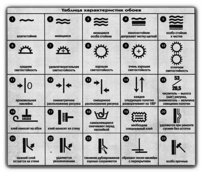

Некоторые задаются вопросом, а как же понять, какие обои водостойкие, а какие например дышащие.
Все эти свойства можно обычно увидеть на этикетке рулона под маркировками.
