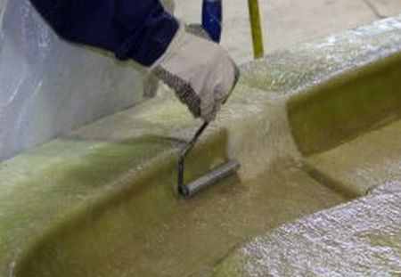

Стекловолокно это сырье для изготовления стеклонитей и стеклотканей. А из стеклоткани уже делают различные детали. Стекловолокно применяют во всех сферах человеческой деятельности. Для изготовления детали нужно выбрать материал для матрицы. Для разового изготовления подойдет матрица сделанная из гипса. Дальше нужно выбрать полимерную смолу с нужной характеристикой. Стойкость к ультрафиолету, гибкость, хрупкость и цвет. Дальше производят раскрой стеклоткани. Если матрица сложная, то стеклоткань можно укладывать кусками. Марицу промазывают разделительным слоем. Разделительный слой это гель или воск. Затем заливают эпоксидную смолу, на нее укладывают стеклоткань. Весь слой уплотняют выдавливая воздух. Так делают необходимую толщину детали. После затвердения, деталь вынимают и отделывают шлифованием.
