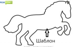

Понадобится шаблон, если есть художественные навыки, можно нарисовать лошадь самостоятельно, если нет, то можно приобрести вот такой
в готов виде.

Прикладываем шаблон (см. выше) к пенопласту, очерчиваем лошадь по контору (нужен маркер), далее вырезаем изделие, тут важно не спешить, пенопласт крошится.
