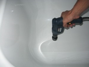

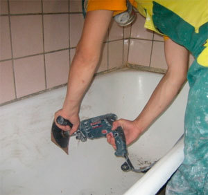

Эмаль удаляется при помощи электроинструмента (дрель, болгарка) с насадками,
возможно обороты были большие.
Возможно в ручном режиме наждачной бумагой снимали эмаль, бумага не качественная, эти самые чёрные точки, это абразив с бумаги, тут лучше было использовать наждачную бумагу влагостойкую, на тканевой основе, она более износоустойчивая в сравнении с бумажной основой.
Возможно бумага в порядке, но не меняли её чаще, тёрли пока абразив с неё не начал "отлетать".
В любом случае это не было бы ошибкой, помой Вы (или Ваши мастера) тщательно ванну после работы с абразивными средствами.

Если на эмали были большие пятна, ржавчина, тогда мастера должны были снимать покрытие при этом использовав дрель, а также шлифовальную машинку. После того как сняли ржавчину и очистили ванну, стоит очень хорошо смять всю грязь, желательно это делать несколько раз.
