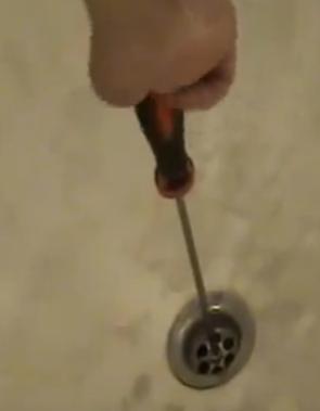

Сифон надо снять (вместе с переливом, естественно), под сифон какой нибудь тазик (под сливное отверстие, сифон, мы уже сняли).

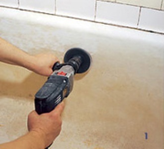

Теперь подготовка, ванну придётся не только тщательно вымыть и просушить, но и полностью зашкурить, старую эмаль оставлять нельзя.
Можно в ручную, тщательно и не спеша, можно болгарка+насадка, это быстрее.

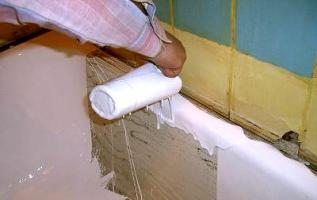

Ну а дальше два варианта, или кистью в два слоя, или вот таким методом,

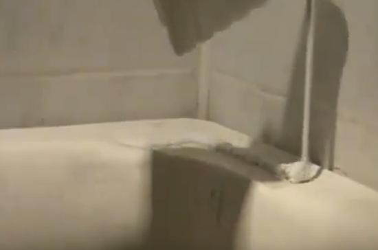

заливки жидкого акрила.

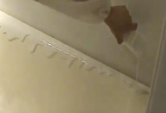

Заливать в чашу , очень удобно, покрытие качественное, акрил разливается равномерно, нет следов как в случае с кистями.
Но рука должна быть твёрдой, жидкий акрил разливается тонкой, но не прерывной струёй.

В самом начале нужно зачистить поверхность ванны Делать это лучше дрелью и специальной насадки для зачистки:

Потом надо демонтировать сливное отверстие ванны. Внизу под отверстие надо поставить емкость (объем не менее 0,5 литра).

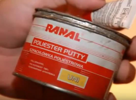

Если ваша ванная имеет большие сколы, то такие места можно обработать быстросохнущей автомобильной шпаклевкой.

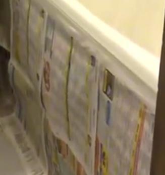

Занимаетесь дальнейшей подготовкой ванны. Нужно обклеить края монтажным скотчем.

Теперь непосредственно приступаем к нанесению. Начинать надо с вертикальных бортов.
Внимательно следите за тем, чтобы избытки не выливались на борта ванны.
