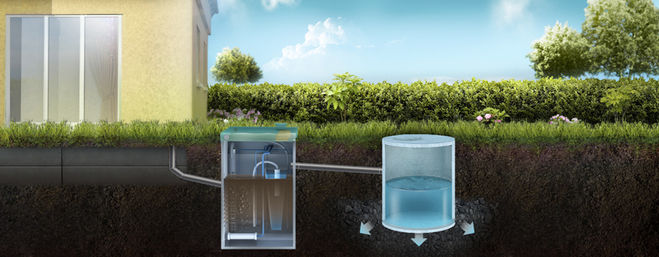

Вот фотография, подключения такой системы.
Канализационная труба выводится из дома и далее заводится в тот самый "Топас".
Пользовались канализацией, в "Топасе" вода, ибо тубы укладываются с уклоном от дома к септику.
