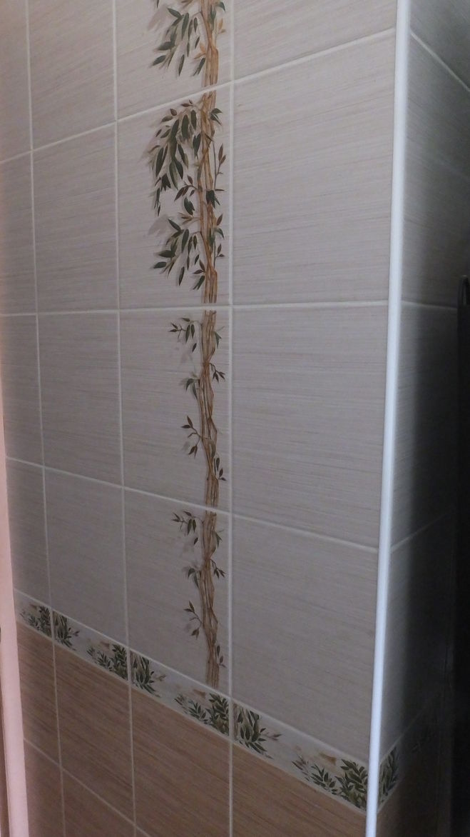

А в современности, в 2010 году производил ремонт ванной комнаты, туалета, а также и кухни - не стал замачивать вообще, потому что купив клей для кафеля обеспечил практически сухую кладку в итоге кафель остался чистым, да и при заделке швов затиркой все намного проще оказалось если бы была кафельная плитка замоченная в воде. Полусухая кладка кафеля на клеевой раствор оказалась для меня более качественной, чем возня в грязи с замоченной в воде кафельной плиткой.
