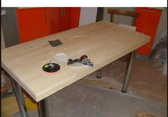

Старый пластик можно ободрать и ошкурив выровнять старую столешницу . Или из подходящих досок собрать новую .
Но если делать новую столешницу то тут вариантов тьма .. все зависит от желания ,трудолюбия и финансов . Самое простое из мебельных щитов ее придумать.

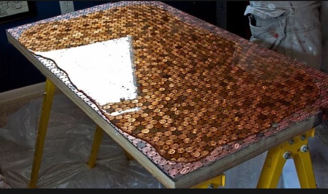

А можно удариться в инкрустацию с применением камня и дерева монетками

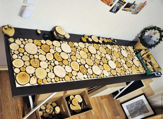

У меня сосед по даче украшал из спилов стенки шкафчиков. Просто потрясающе вышло. Покрывать все надо яхтенным лаком.

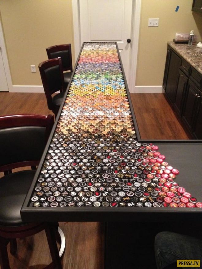

На просторах интернета я нашла проект из крышек и эпоксидки.

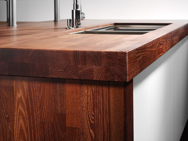

Еще вариант - массив дерева, твердых пород, но тут нужны во-первых навыки работы с этим материалом, во-вторых потребуется регулярно подновлять покрытие (например, маслом для столешниц)

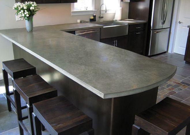

Можно сделать и из бетона,в последнее время эти столешницы достаточно популярны.
