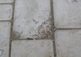

Разрушением плитки можно считать и незначительные повреждения верхнего слоя, поскольку она выполняет еще и декоративное значение, а производитель бывает что "экономит" на пигменте (красящем) и не добавляет его в смесь, а только лишь наносит сверху небольшим слоем. Происходит его растрескивание и отпадание фрагментов, что придает плитке неприглядный вид. Поэтому, перед покупкой желательно осмотреть скол плитки - пигмент должен быть по всему слою.
Поверхность плитки должна быть без пор, в которые попадает влага, а при воздействии отрицательных температур она застывает и расширяется, что со временем дает трещины. Если использовать материал не тот, что предусмотрен технологией, то он начнет разрушаться намного быстрее.
